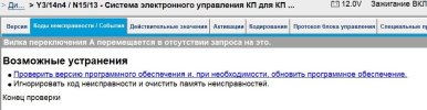

Сделали диагностику обычным сканером не специализированным от Мерседес, показал ошибки : 092100 , 271100, 284d00. Расшифровка ошибок в прикрепленном файле.

По ващим ошибкам
