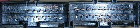

И где это самый блок управления АКПП ? (под капотом около предохранителей не нашёл , по крайней мере с такими разъёмами , как на рисунке) , в полике правого переда тоже нету. Как он выглядит и где установлен ?

скажите пожалуйста где искать причину слабое напрежение по кан шине в акпп
Именно слабое напряжение по кан-шине??? Стардиагнозом диагностировали? Точно есть ошибка связи по кан-шине, Но это ерунда, бывает иногда сигнал не проходит. Если напрягает, то ищите коннектор шины кан. ( там в один разъем сходятся куча витых тонких проводков, как правило, коричневого цвета) бывает окисляется сильно. На мл не помню где, Но на многих машинах спереди под правой накладкой порога или под правой боковиной в ногах пассажира.
