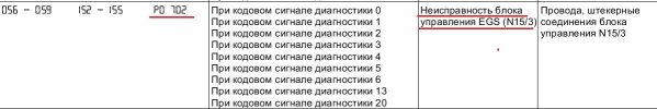

напиши VIN автомобиля и номер блока АКПП , который получил
VIN WDB2020261A536658
    650,6 KB · Просмотры: 391
ну вот, теперь находи свой блок и должна поехать))
