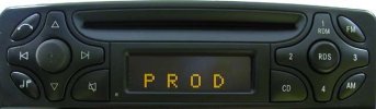

Проблема не сложная, если кто в этом дока, подскажите как ее лучше решить.
Аппарат С200 WDB2030421F349186. Задние колонки дребезжат на басах, хочу их поменять.
Подскажите, можно ли менять только две колонки, или нужно только всю акустику. И порекомендуйте
что оптимально для мерседеса? Если не трудно сообщите маркировку или размер колонок, а то я в этом не силен.
5.000
Меняйте хоть одну, главное по параметрам правильно подберите.
[attachment=0:119nhigr]audio10-be6021.jpg[/attachment:119nhigr]
Возможно подключение штатного оптического CD-чейнджера (шина D2B);
Устанавливался на типах 203 , 209 , 463 , 639 с кодом756 .
Имеет функции:
- RDS ;
- мощность внутреннего усилителя 4 x 15 W;
- диапазон частот FM, AM, LW и KW ;
- число ячеек памяти для станций - 40 (по 10 на каждый диапазон) ;
- функцию AutoStore;
- функцию увеличения громкости при росте скорости а/м ;
- CD-привод;
- защиту от кражи (привязка к конкретному автомобилю);
- Dolby B;
- возможность разговора по телефону через динамики аудиосистемы ;
- управление с мультифункционального рулевого колеса ;
- возможно подключение штатного CD-чейнджера через шину D2B;
-Пищалки:18 Вт, 4 Ом , 5000-20000 Гц ,диа.36 мм;
-акустические головки "среднечастотные" в передних дверях:55-7000 Гц , 18 Ватт, 4 Ом, диа.168 мм;
-акустические головки "широкополосные" в задних дверях:120-10000 Гц,18 Ватт,4 Ом, диа.155мм ;
-"Бассбокс" в задней полке :40-130 Вт , 18 Вт, 4 Ом , диа.230 мм;
Изготовитель акустики Harmann
