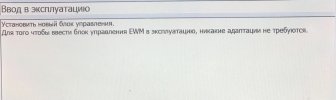

Померла скорей всего, я себе в позапрошлое воскресение менял, только я перед тем как менять диагностику себе сделал!
симптомы были такие же, начинаешь ехать, на ходу удар, режимы на щитке не отображаются, и на Р и R не переключишь, пока машину не заглушишь, диагностика написала, функциональная неисправность "кулисы", заменить.
Не знаю связано или нет, началось с того что не не мог завести минут 40, тупо стартер не крутил (стара с собой не было, чтоб поглядеть из-за чего), а потом через день начала коробка в аварию падать, после второго раза на дороге, сумел получить такой же эффект на месте, переключая кулису во все режимы, тут же диагностика и поехал покупать новую!
