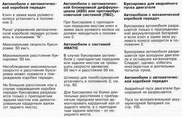

Можно авто с акпп буксировать, только ограничения есть, как правило по дальности расстояния и скорости. Что касаемо мерса, вот что пишут в мануале:
"Буксировка автомобиля с автоматической коробкой передач разрешается на расстояние не более 120 км со скоростью не свыше 50 км/ч. При этом рычаг селектора должен находиться в положении "N" ".
Я сильно не заморачивался,откинул кардан и тащи хоть на край света

Я бы не советовал буксировать! Но если возникла такая ситуация буксируй со скорость не более 30 км/час и на растояние не более 30-40 км! включил зажигания поставил на нитраль и покатили!
Все зависит от коробки,если коробка с двумя насосами, т.е. есть насос на вторичном валу, то можно, если нет, то нельзя, вроде как мерсовские четырех и пятиступки тех времен с двумя насосами, в книжках пишут что можно буксировать на скорости до 50кмч на расстояние до 100км, так что думаю что реально при скорости 30-40 кмч и дистанции до километров 50ти проблем быть не должно.
