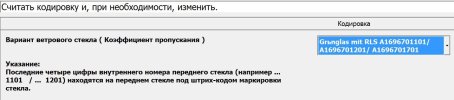

В дасе есть описание, как понять какого оттенка стекло! Прислонить Белый лист изнутри, и посмотреть с наружи какого оттенка будет стекло! Справа в окошке перед номерами стёкол написано «Зелёное с RLS” RLS я так понимаю Rain, Light, sensors.
Я с неоригинальным три года проездил, проблем не было, пока в этом году от него не отклеился датчик и воздушные пузыри аккурат на линзы попали, именно так и было, дворники стали махать в прерывистом режиме.
Это было раньше! Было действительно выбор трех типов стекла!
К сожалению на 245 это уже не работает! Можно выбрать только по номеру стекла!
Ну или методом тыка перебирать кодировки!
Так я про метод тыка и говорю, посмотреть какого оттенка стекло и закодировать под оригинал с таким же цветом! Только вот с чего дворник машет, я так понимаю цвет больше на световой датчик влияет, хотя может и ошибаюсь.
две недели назад себе стекло менял, там штук 8 кодировок, в том числе и с номерами, стекло на моем оригинальное прозрачное и без полосы, в кодировке именно так и выбрал «прозрачное» и без номера, до того как закодировал, с зелёным стояло, в принципе проблем с дворником не было.
