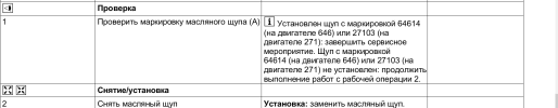

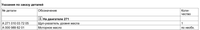

Если мне память не изменяет была информация по замене щупа так как там не плотно колечки прилегали!
Номер нового щупа
A 271 010 80 01
Маслоизмерительный щуп
Номер нового щупа
A 271 010 80 01
Я на старый добавил бензомаслостойкое уплотнение. Щуп плотно заходит
Номер нового щупа
A 271 010 80 01
Его VIN не попадает.
Хотя может я погорячился
Да нет не ошибся. Нет его вина в списке.
