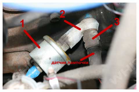

С механикой два варианта:подсесть на подачу масла на турбину,.
А где подсесть на турбину,не помню там ни какой резьбы для чего нибудь?А про второй способ знаю,выглядит вот так;
