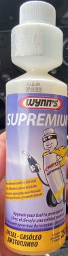

В итоге обратился к своему знакомому механику, он конечно же сразу сказал, что не АКПП.
Тоже про насос топливный подумал или где-то меня угораздило залить некачественное топливо или сажевый засорился, возможно что-то с турбиной. (езжу в основном по городу, по трассе редко)
Само решение, которое было предложено попробовать и протестировано - довел уровень топлива в баке до 1/4, заехал на проверенную заправку и залил присадки в топливный бак "WYNN's Supremium" - 4 колпачка, залил дизеля до полного, далее катался на машине по трассе в течении часа.
Периодически останавливался, чтобы снова с первой скорости стартовать шустро. Сперва подергивало, как и раньше.
Но в моменте при очередном резком старте машина так же немного "затупила", из вохлопных повалил черный дым, но далее все выровнялось и машина снова теперь бегает и набирает скорость, как и раньше. ?
Уж не знаю сажевый ли прочистился или все вместе, но все наладилось.

РЕШЕНИЕ НАЙДЕНО?
//спасибо всем, кто не оставил тему без внимания и ответил ?
сажевый если забивается тяги нет ни на первой ни на второй
