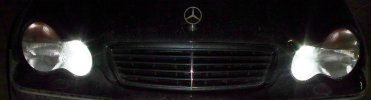

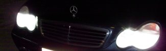

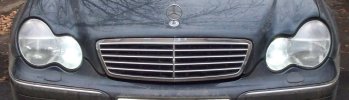

После замены ламп ближнего света на новые 5000К, стал еще заметнее желтый оттенок габаритных ламп. Методом проб и ошибок были выбраны4х-диодные лампы Маяк с 3-мя обманками
Арт. 12T10-W/4SMD/3CHIP/2BL
Количество диодов4SMD/3CHIPТипСветодиод, аналог А12-5бцМеждународное обозначениеT10ЦокольW2,1x9,5DНоминальное напряжение12 VНоминальная мощность10 ВтЦвет•Упаковка, мин./макс.2 в блистере
T10W2,1x9,5D12 V10 Вт12T10-W/4SMD/3CHIP/2BL
В упаковке 2 лампы, цена мизерная. Цвет ярко-белый, на упаковке заявлен цвет 5000К. Стало белее, заодно с ближним. Понравилось. Комп. не ругается.
Изначально пробовал 15ти-диодные лампы с 1-й обманкой (на фотке), загореться им автомобиль не позволил, компу что-то не понравилось, ошибку не выдавал,но, и не зажигал, на лампах было только помигивание.
Они установлены в подсветку передних дверей.
Стало ярче, также понравилось.
Пациент дорестайловый.
Такие дела.

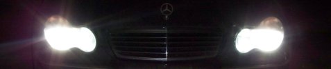

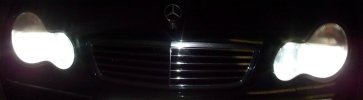

давай фото включенных фар
Как-то так
Примерно так выглядят фары.
Эти же диоды можно установить вниз передних дверей и в переднее освещение салона
(боковые лампы с кнопками, вставляются в цоколь).
Диоды С10 (круглые трубки) - можно установить в бардачок и багажник, без обманок.
В салон (передний и задний плафон - также С10) - считаю достаточным штатный, пробовал диоды, горят неплохо, для меня так чересчур ярко даже самый слабый диод, постепенного затухание сохраняется. Помимо всего, их надо подбирать по цвету и яркости,+ еще там есть эффект постоянного слабого свечения даже в выключенном состоянии из-за почти нулевого сопротивления. Ездить постоянно и оставлять машину со слабосветящими лампами-на любителя (хоть и не разрядит АКБ).
