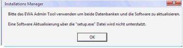

решил скачать я WIS.
В первый раз устанавливаю, и тут внезапно выбило пробки, теперь пишет:

Переустонавливать пробовали? Хотя думаю пробовали.... тогда попробовать почистить всё(удалить все приложения которые поставил WIS при установке), а ещё лучше снести и переустановить винду заново.

меня не очень радует перспектива переустанавливать винду. :( А другие выходы есть ??
Re: не было заботы....
Поставь на виртуальной машине
Ставишь Microsoft Virtual PC (например, или VMware). На нее XP. На ХР уже EWA.
CYXAPb
180
Можно и так попробывать, ставишь CCleaner, чистишь реестр, пробуешь поставить заново. На ХР у меня получалось, на Висте не пробовал - ненаю как Виста отнесётся к CCleaner.

весь реестр чистить ??
Yarik
143
попробовал исправить только то, что нашёл CCleaner не помогает.
