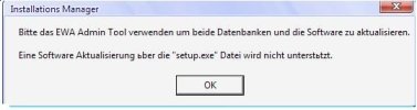

В сообщении я не вижу фатальной ошибки: "Пожалуйста, используйте “Admin tool” как для обновления базы данных так и программного обеспечения. А обновление программного обеспечения через файл "setup.exe" не поддерживается."
Вопросы:
1. Установка была завершена?
2. В "Admin tool" во всех трех вкладках пешеход зелёный?
3. Какая версия Java стоит?

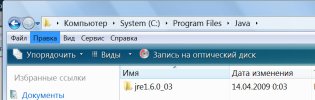

3. Смотреть вот как: [attachment=0:1fo9shyc]14.08.jpg[/attachment:1fo9shyc]
Именно такая версия и должна стоять, установленная с 1-го диска EWA net.

Re: не было заботы....
когда устанавливаю ewa, на первом диске захожу в setup и мне выдаёт эту картинку.

в Programm Files папки Java не нашёл
Папка Java должна быть в папке Windows
установил последнюю Java не помогло
последнюю Java не надо устанавливать! EWA-net работает только с той что с ней идёт! Запускаешь IE вкладка ИЗБРАННОЕ там выбираешь EWA-net далее вводишь пароль и логин, заходишь(слева) в раздел ЗАГРУЗИТЬ(вроде как то так называется, выбираешь установить Java и устанавливаешь...
не устанавливается, я уже писал что выдает картинку:
