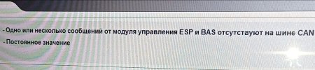

Всех приветствую. Поможет кто с данной проблемой или местонахождением esp блока управления
WDD2163941A028163

Данная проблема не указывает однозначно на блок ESP . Вам надо выяснить какие данные не посылает блок . Это значит что он не видит какие то компоненты системы и ему нечего сказать .

Спасибо. Пойду заниматься!))
