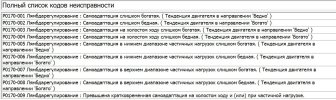

спасибо. датчик находится в коллекторе? (фото)
К чему вопрос? я недавно купил авто и у него присутствует ряд проблем:
плохо заводится на холодную
вялый задумчивый разгон
ошибка P0170
не знаю куда копать?

Датчик да
А по ошибке
