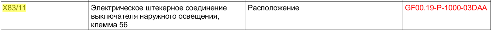

На стекле он должен стоять, слева от камеры...
    4,1 MB · Просмотры: 11
    3 MB · Просмотры: 9
    580,7 KB · Просмотры: 9
Все я понял! Его там нет у меня в принципе, и провода свободного тоже нет.. странно
