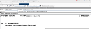

в каталоге запчастей оригинальном не указываются допуски , все допуски раньше были в wis, теперь Wis отправляет на сайт
Выше в сообщениях есть скриншот из оригинального каталога мерседес. Даже спорить не хочу

в том числе и на него.
На все 253 (кроме F-CELL), выпущенные на момент создания сервисного листа.
Значит я неправ. Считал, что при одинаковых акпп (725.0) и похожем конструктиве остальной трансмиссии, будут и требования сервисного листа одинаковые, оказывается у glc "заморочек" больше, чем с gle, хотя последняя габаритнее и тяжелее.
