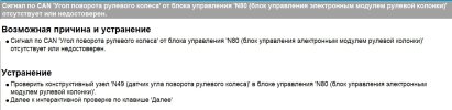

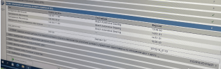

А чтож при выездной диагностике дальше не прошли?
Или диагност только ошибки читать может?
Посмотреть вложение 144024Посмотреть вложение 144025

А скриншот выше разве не про другую ошибку? Простите, не до конца понимаю, откуда скриншот. У вас про рулевую колонку, разве это оно?
P.s. колеса у машины сейчас стоят ровно
Там сказали "возможно ремень на рейке надо натянуть".
Вот это убило напрочь!
Что касаемо скринов это то что надо сделать при вашей ошибке по проверкам!
Похоже болты обломились на електро-двигателе рейки . Тогда ремень будет проскальзывать . А N49 в MRM (N80) там ищите проблему с углом .
Ремень отдельно можно поменять если зубы срежет , но есть ньюансы с натяжкой .
