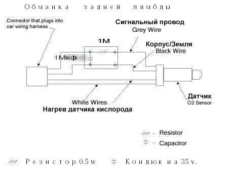

3. не могут прошить на евро 2 дабы отключить задние лямбды (их 4, хочу оставить 2), якобы блок не прошиваемый, думаю обманки поставить, чтоб хотя бы чек не горел.

Автор, а с какой целью хотите Евро 2 - вылезла недостаточная эффективность каталика?
так поставьте механические обманки

а что за обманки где взять это чудо?? менять лямбды дело затратно и прочитав отзывы - неблагодарное))

лямбды меняют когда кончились сами лямбды - кстати часто проблема в их разъеме
механические обманки - примерно вот что
Еще есть электрические обманки

спасибо за инфу!!! может быть тогда подскажите где механические или электрические заказать можно??
На ижевском механическом заводе .... :) там сделают ... Наверное.. Чертеж вроде есть .
