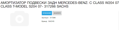

Я нашел, что эти амотризаторы подходят для:C купе II (C204)C седан III (W204)C универсал III (S204)

Это заключение не верно. Амортизаторы подходят как на 204 так и на 207, а вот прежины действительно подбираются согласно кодов которые находятся в карте данных.
Понял. Почему тогда в разных подборах предлагают разные амортизаторы? например Sachs 313200, 317266 или 316608, 317486. Какие из них верные? или они взаимозаменяемые?
На это вопрос могу только сказать, что не правильно скрошены аналоги.
313200 точно не идет на спортивную подвеску.Но притулить можно.
