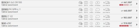

Добрый день, подскажите пожалуйста какие свечи зажигания подходят: WDB2110651A043422, двигатель 112.949.
Если свечи аналог, то что лучше поставить?
Может можно найти где-то по дешевле?
    115,4 KB · Просмотры: 170
Конечно есть.заходишь на Экзист и по вину заказывать.
Там же в вацапе пишет центр оригинальных запчастей)
В Нижневартовске, в магазине Оригинальных запчастей.

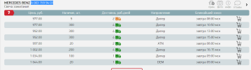

Ну как где, если нет скидок, то такие цены у офдилеровПосмотреть вложение 136713
а так да, можно и оригинал дешевле купить :)
и даже еще дешевле есть :)
Скинь пожалуйста ссылку на этот сайт, закать надо
