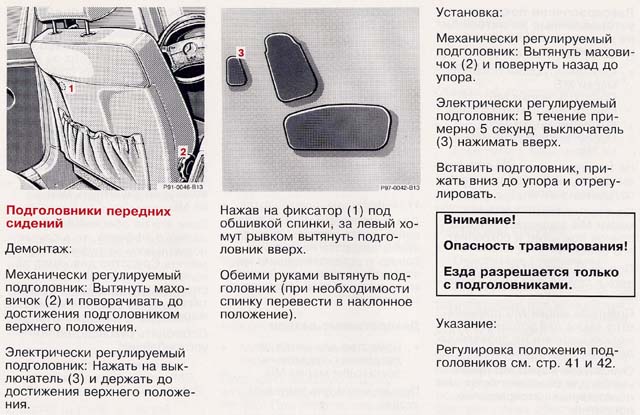

Привет всем! Не подскажите как снять подголовники передних сидений, не получается даже с большим усилием.VIN WDB1240221J062529
Re: Как снимаются подголовники?
На спинке сиденья есть кнопка,на нее жмете и тяните вверх
Кнопка не обнаруживается, не снаружи, не внутри (как иногда бывает - потайная, под тканью). Зато в руководстве по обслуживанию описывается - "Для регулировки высоты подголовников вытяните колесо регулировки наклона спинки сидения и вращайте вперед или назад". Но это колесо все-равно не дает полностью вытащить подголовник. Блин, второй раз собираюсь постирать чехлы и тупо не могу снять подголовники. Если все-таки есть эта кнопка, то где она расположена территориально?
на жесткой части спинки .
Сзади спинки сидения веди пальцами вниз от направляющей подголовника - наткнешься на углубление в обшивке - это она и есть.

Юзер: "УррА! Снял подголовники! На тусовке девчонки научили - а больше никто и не пришел..."
