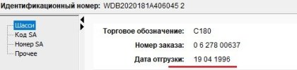

Перекачка работает за счёт потока обратки в эжекционный насос ( по сути трубка ) в левой половине бака . Вентиляцию бака смотри , клапан МОТ , адсорбер , крышку бака и т.д. У тебя фильтр с обраткой , проверь правильно ли установлен .
Поправлю!
Дата выпуска
Тогда ещё не было фильтров с обраткой
Да и мотор 111920 с расходомером HFM а на них рампа была с обраткой
ИЖЕКЦИОННЫЙ НАСОС РАБОТАЛ ЗА СЧЕТ ОБРАТКИ С РАМПЫ!
