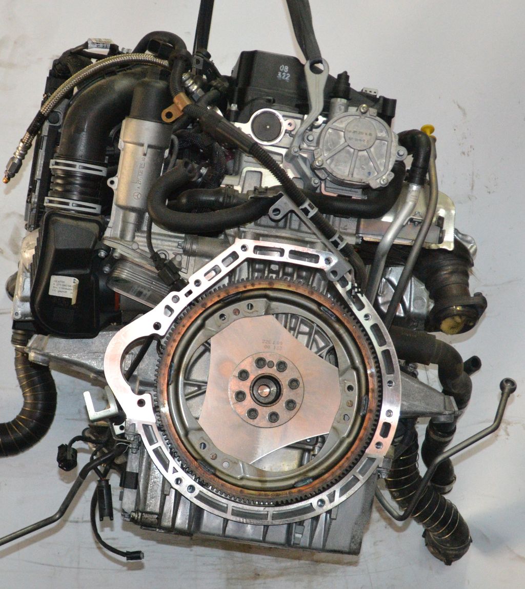

Ребят подскажите пожалуйста где находится датчик коленвала на 271 моторе.Знаючто где то сзади на колоколе.От куда лучше лезть с верху или с низу.Кое как снял воздухан,а датчик не вижу. Спасибо!!!WDB2030461A585485

И где он был?

Найти то нашёл,а вот снять огромная проблема.Никак не получается.Может есть у кого опыт извлечения этого гада???Пол движка разобрал,а всё равно никак не долезу до него.
MITIKON
Долго я с ним промудохался.Сверху его откручивать очень проблематично.Ничего не видно и приходилось всё делать на ощуп.Снизу куда удобнее.Нужна маленькая головка torx e8,парочка удленителей , карданчик и помощник.Я снизу направлял,а сверху помощник закручивал.Всем удачи.
