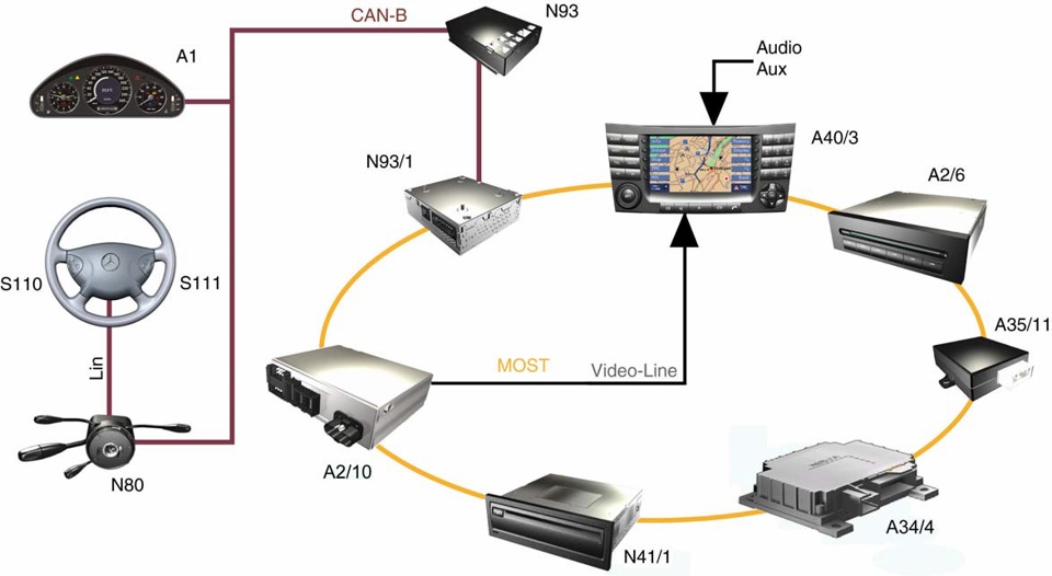

Звук на колонки берется с AGW (Audio Gateway), команд это по сути панель с кнопками и экраном!
Система COMAND (Cockpit Management and Data System) — это единая информационно-коммуникационная система с центральной панелью
управления.
Различные компоненты системы, такие как аудио, видео, телефон, навигация и др. связаны
ЧЕРЕЗ ШИНУ ДАННЫХ (MOST) с навигационным
компьютером системы COMAND, с Audio Gateway и панелью управления.
Система COMAND ВЫПОЛНЯЕТ ФУНКЦИИ УПРАВЛЕНИЯ И ИНДИКАЦИИ.
Т.е. простыми словами ваша магнитола раскинута по всей машине. Так как все устройства: телефон, усилитель, навигация и т.д. связаны между собой Оптоволоконным кабелем
Почему собственно кольцо?
Кольцом его назвали исходя из того что сигнал идущий от блока к блоку закольцован т.е. в каждый блок заходят две оптоволоконные жилы (вход и выход).
оптоволоконный кабель
Оптическое кольцо и все что в него входит:
MOST-Ring – принципиальная схема:
A1 комбинация приборов
A2/10 тюнер для TV
A2/6 проигрыватель для CD
A35/11 БУ громкой связью/ голосового управления
A40/3 пульт управления (HU/COMAND)
A34/4 Interface Telefon
N41/1 навигационный компьютер
N80 БУ в рулевой колонке
N93 БУ Zentrales Gateway
N93/1 БУ Audiogateway
S110 кнопки мультифункционального рулевого колеса, слева
S111 кнопки мультифункционального рулевого колеса, справа
Последовательность включения элементов в шине MOST:
• Audiogateway AGW (N93/1)
• Head Unit HU (A40/3)
• проигрыватель для CD CDC (A2/6)
• голосовое управление SDS (A35/11) или БУ «громкой связи» (A35/1)
• Telefon-Interface TA (A34/4)
• навигационный компьютер (N41/1)
• тюнер для TV (A2/10)
Из оптического кольца можно исключить почти любой компонент в зависимости от комплектации!
У вас нет Tv-тюнера и заднего монитора, так-что все с картинки с предыдущего поста подойдут (даже те что с выходом на задний монитор и со входом от тв-тюнера!

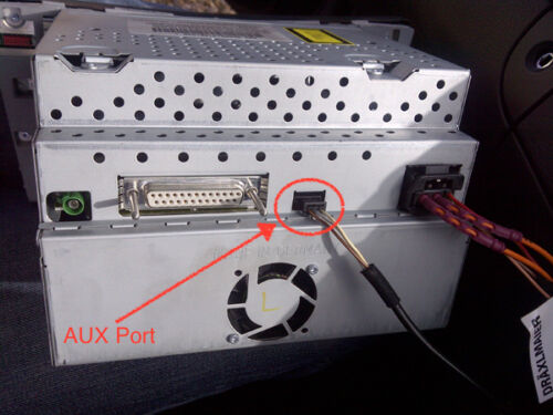

Сзади, между передними сидениями над воздушными соплами позади подлокотника ставился, на задней стенке команда тогда есть длинный белый штекер, зеленый вход тв-тюнера!
drug007
71
А, вот что это за второй разъем у меня, aux.
