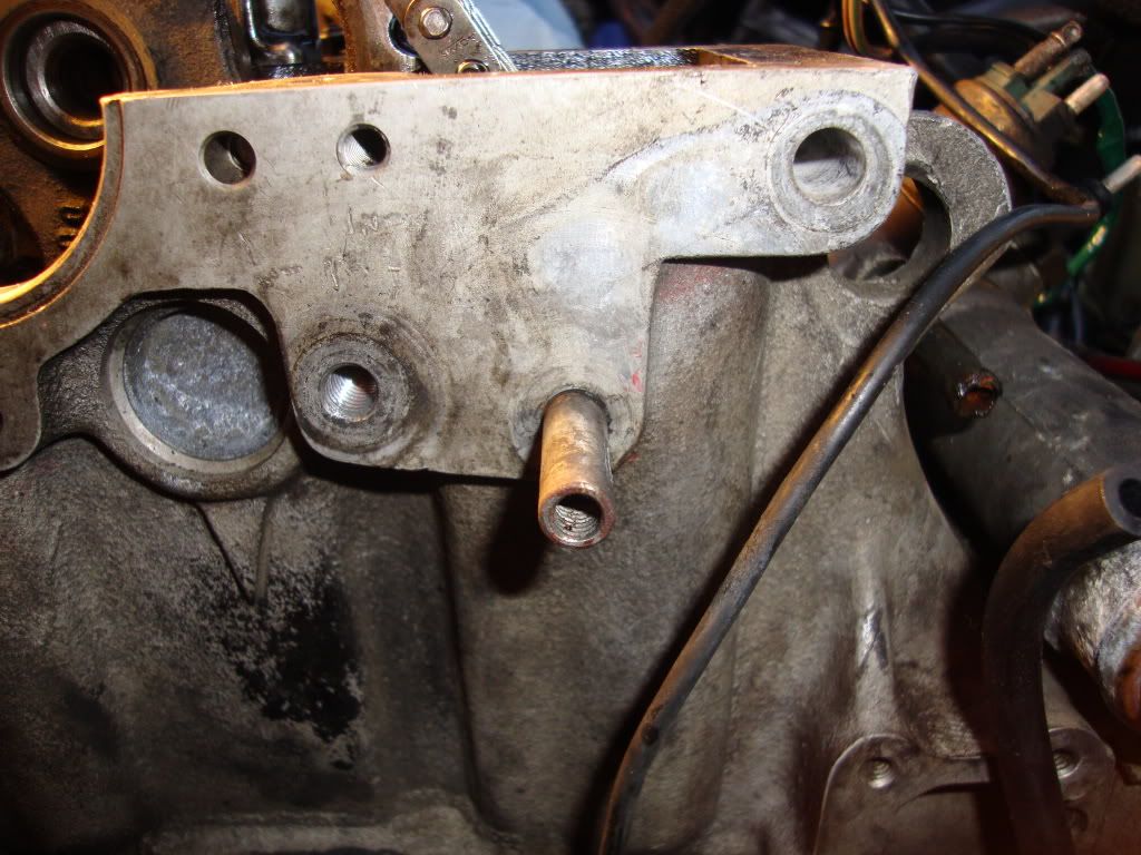

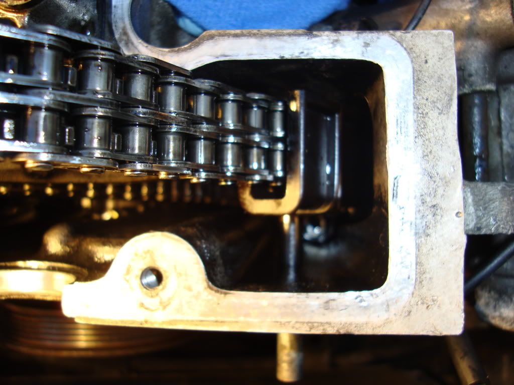

Снимаю голову мотора, на пути попалась эта шпилька. Как ее снять чтобы освободилась цепь?

инерционным молотком, на картинку посмотри, сам подходящее смастери из длинного болта и вкрути в шпильку

или вот так тоньше болт приварить к большому болту,короче смысл главное понять, а там самому моно придумать, т.е. там у вас в магазинах этого готового добра (специнструмента) море

Миша Спасибо за совет, уже еду в магазин :ny_sanki:

я вытаскивал похожим ключем и монтировкой (как гвоздодером)

Приветствую.Я как то разбирал родственнику мерин и своим приспособлением выташил втулку успокоителя.Я надел на втулку гайки под ключ кажется на 19,главное чтоб они налезли на втулку.надеваете с запасом (если в подлицо допустим 5,то Вы надеваете 7) и вкрутиваете болт более длинше чтоб хотя бы витков 3-4 до затяжки можно было вкрутить чтоб не сорвать резбу и вкручиваете его во внутрь а втулка при затяжке идет на выход.

да-да, нормальный вариант.
