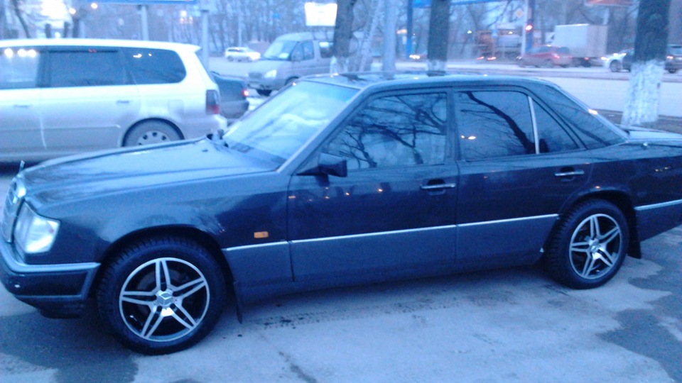

У меня МАЕ 17-е 8,5J ET32,тож доволен,пришлось правда передние арочки расширить.

а у меня 17 стоят 235|45 полёт нормальный, не шоркает ни где:D

55
спереди 8,5.....сзади 9,5 развал 3,5 градуса......ничего не расширял!!!:D
будет еще шире!!!:icon_e_smile:

Мне встали 17 J8 вылет 35
Мне встали 17 J8 вылет 35 резина спереди 225 45 с зади 235 45
