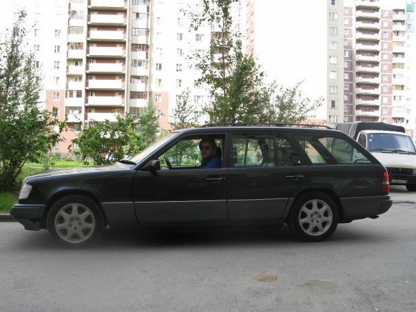

ET41 встает, а вот ET46 уже на пределе, на предыдущих амортах вставало, но нельзя было внешние грузики на диск вешать, уже цепляло, на нынешних амортах вплотную встает, пришлось поставить проставки ...
Колеса такие:
