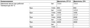

Какое должно быть давление масла м271.941 и какой объем заливать?
Игорь2301
Курган
Здравствуйте, какое должно быть давление масла м271.941 и какой объем заливать, по моим замерам на холостых давление 0,5
WDB2110421A177704
Значит у меня критически низкое давление!? Виной маслонасос?
