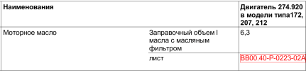

И еще вопрос - сколько всего литров масла требуется для замены на ТО?

Объем масла
128291

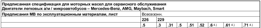

Масло из листа допуска
128293
128294
128296
Лист допуска 229.5 Тут

Последний вопрос - такое масло можно использовать?
Mobil Super 3000 X1, синтетическое, 5W-40, 229.3

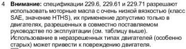

Здесь по иностранному написано?
128556 \
Лист допуска 229.5 Тут <------- На Тут нажать!

На будущее кому интересно, где допуск 229.5, если его нет, можно смело лить 229.3. ничего страшного, это почти один и тот же допуск с не большой разницей в щелочном числе. Как правило сейчас все 229.3 удовлетворяют 229.5.
