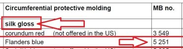

Цвет кузова- 5 341- Aquamarine
Цвет молдингов- 5 251- Flanders blue (FLANDERNBLAU)
    220,7 КБ · Просмотры: 922
  • Цвета молдингов W210.pdf
    89,7 КБ · Просмотры: 253

Загуглил код краски, много где она значится, как матовая. Действительно, молдинги в оригинале должны быть матовые?
pahan.spb
Модератор
2.743
965
Wdb211052
Питер
attachment.php
    28,8 КБ · Просмотры: 681

Вроде бы разобрался с цветом - он полуматовый, по глянцевости между яичной скорлупой и нормальным глянцем.
Вот теперь думаю, как правильную краску купить. Боюсь, что маляр успешно подберет по коду оттенок, но не глянцевость. Быть может, можно заказать оригинальную краску на молдинги, или есть какой-то лист, как на технические жидкости?
Уж очень хочется добиться оригинального вида.
