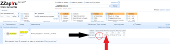

На первом фото цены одной только крестовины оригинал и аналог у меня их 3 штуки кардан из двух половин
На втором фото цена всего лишь фланца, обрати внимание срок заказа и самую дешевую цену.
Ну и самое главное о чём можно бесконечно спорить и говорить как о погоде или службе в армии, - это кто какие запчасти ставит на авто.
Как я понял ты чтоб с экономить скорее всего что нить приколхозишь что то кувалдой забьёшь лишь бы держалось. здесь я не осуждаю или иронизирую тут дело каждого зависит в конце концов от толщины кошелка, желания и надежды на русский авось. Но я если цитировать профессора Преображенского из фильма "Собачье сердце" когда к ниму пришли чтоб забрать пол квартиры он сказал; - возможно Айседора Дункан в ванной режет кроликов, это возможно! А я желаю обедать в столовой, спать в спальне, а ванну принимать в ванной комнате.
