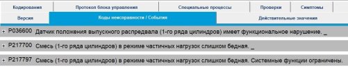

Прошу помочь советом:
а/м Е200 2013 г. М274, пробег около 200.000
При нагрузке (например движение в горку или обгон (кикдаун) наблюдаю толчки и дергание, скорость при этом не набирается.
Возникает ошибка P2177, загорается чекин.
Также в постоянных, ошибка P0366
Доступ к диагностике "старом" пока затруднен. Моя версия решений:
1. Прочистка топливной системы, форсунок на стенде
2. Проверка МАФ и датчик кислорода до входа в катализатор
3. Замена катушек (если не помогут 1,2
Свечи новые, кат удален
Если кто-то поможет советом где еще смотреть, буду признательно рад

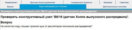

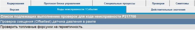

Ну без ВИНа приблизительно так
А дальше только Старом проверять!
С бросить адаптации по смесеобразованию. Если на недельку проблема уйдет то сменить заправку.
