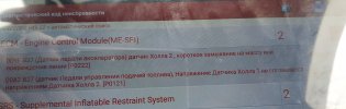

Здравствуйте люди добрые! У меня Мерседес W245 2008 года, 1.7 (перекидка) и что-то в последнее время машина перестала набирать обороты. Педаль в пол, думает, думает, а потом набирает. Выключаю машину, завожу, все ок, потом снова через некоторое время тоже самое. Кто нибудь сталкивался с такой проблемой? Сначала я думал что проблема в коробке (вариатор), но диагностика не показала никаких ошибок по коробке. Потом повторная диагностика выявила ошибки по акселератору, фото прилагается. WDD2452322J446721

Педаль газа отьехала!
Как правило пины окисляются

Значит и в дроссельной заслонке не может быть проблема? То-есть нужно менять педаль газа? Или просто нужно будет зачистить контакты?

Надо сделать НОРМАЛЬНУЮ диагностику и проработать ошибки!
После этого решать что делать и менять!
