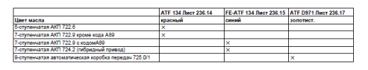

Здравствуйте! Пришло время замены масел в редукторах и АКПП. Пожалуйста , подскажите спецификацию масел , E220 D All terrain 2019 г, WDD2132171A658238 и какой объем требуется?
Здравствуйте.
Имеется WDB4633411X180684 со штатной АКПП 722.902 02 199511 и ДВС OM642.970, 27.03.2009г.в.
Согласно WIS, т.к. нет кода SA "A89" и дата выпуска до 18.06.2010г. , необходимо применять 236.14 .
При этом, в перечне SA присутствует код "G41" ( АКПП 7G-Tronic PLUS ). По данным "интернетов" 7G-Tronic PLUS требует 236.15.
Вопрос: Какое всё же масло необходимо применять в вышеуказанной АКПП ( 236.14 или 236.15 ) ?

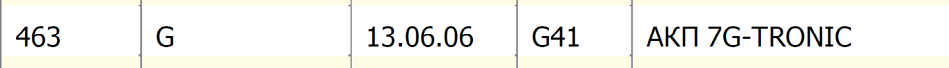

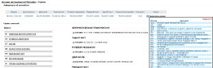

Вы в чем (где) смотрели ?
что обозначает "13.06.06" ?
В EPC 2011 года.
Коды постоянно обновляются, 13.06.06 - дата присвоения кода для определённого кузова, в данном случае - для 463.
Да и без этого - на момент выпуска данного автомобиля (03.2009) ни самой 7G-Tronic PLUS, ни допуска 236.15 ещё не было...
