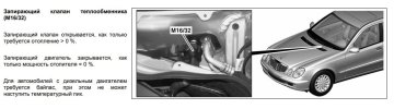

Для начала диагностика и проверка работы приводов заслонок!
Если все нормально то проверить запирающий клапан отопления
