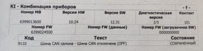

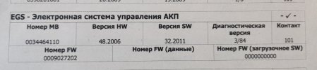

Так, по результатам короткого теста обнаружились следующие ошибки?
Возникли они после установки сигнализации. Цепи "рвались", потом восстанавливались.
Я так понимаю они сейчас неактуальные.
Это как-то может повлиять на текущее состояние (вул/выкл типтроника)?
Ни как!
Блок двигателя блок коробки кулиса висят на отдельной шине CAN (моторной шине)

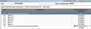

Диагностика EWM по прямому проводу .

И так, всё ближе и ближе я к решению этой проблемы.
Неисправность оказалась механическая. Выпал магнит (чудом его увидел и нашёл), который как раз и взаимодействует (если я правильно понимаю принцип работы) с дачиком Холла.
