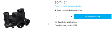

У нас на, Озоне даже полно разных производителей. Пишут, что этот хороший Henshel KA2118320584, типа дубликат Оригинала. Цена 3580.грубо 35 ойро.
да по России это не проблема найти да и не дорого, а так то я живу в европе и тут практически ток оригинал. Я уже узнавал цену, 110 евро блин. вот и решил спросить тут, может какая другая причина может быть
Ну откуда 110-то?
