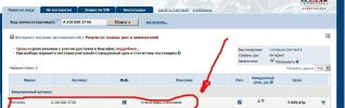

ошибочка вышла на дорейстал есть стекла отдельно кому интересно вот номера A 210 820 37 66 (L), A 210 820 38 66 (R) правда стоят они как целая фара депо
Это рифленые стекла, а нужны прозрачные.

Вот я о том и говорил,что ценник негуманный,да и результат не предсказуем.Я пошёл другим путём.Во первых я не курочил родные фары и при продаже или при любых других случаях вернуть стоковую оптику-дело 20 минут.Во вторых если при переделке что пойдёт нетак,вы лешитесь родных фар-что довольно стрёмно.А втретьих стёкла стоят 300 долларов,а тайваньские фары 220,но в тайваньских уже стоит линзованный модуль и в них намного легкче выкинуть этот модуль и вставить биксеноновый,в них котструкция уже задумана под линзу.Ну и выглядят они посвежее стоковых,что тоже хорошо.
