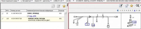

Есть некий датчик, небольшой и черный, который раположен (если не ошибаюсь) на верхнем поддоне на правой стороне по ходу движения авто. Из него сопливит масло.
От этого датчика идет небольшой черный проводок. Так вот на этом проводке есть наклейка с номером 1405404230.
Не могу разобраться что это за датчик. Может кто подскажет правильное название.
Добрый день, скорее всего, это датчик коробки, меняется разъем, в продаже он имеется (такая круглая пластиковая штуковина с резиновыми уплотнителями). Это рапостраненная проблема, встречается на всех модификациях.

Датчик уровня масла
    33,3 KB · Просмотры: 357
Чтобы снять датчик для замены уплотнительного кольца надо снять малый поддон.
