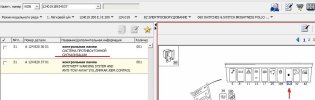

Привет всем! Народ, кто знает, подскажите про неизвестный индикатор на панели
WDB1240191B934537
Но... как она работает??? На ключе брелок с нештатной сигналкой.

Запуск двигателя блокируется ИК ключем и никаких индикаций нет ... блокирует он только стартер ... реле находится за приборной доской и что самое смешное провод выходит под капот рядом с вакуумником ... т.е. "взломать" эту систему нет вообще никаких проблем ...

Инет говорит что есть как минимум опция 551, противоугонная сигнализация с EDW, что такое не знаю ... там датчики подключены к замкам и куча еще всего ... и есть опия 882, сигнализация против буксировки ... там бачек с жидкостью и поплавок, когда машина наклоняется срабатывает сигнализация ... но при 882 вроде как кнопка с машинкой и крюком или машинка со стрелочками вверх и вправо-влево ...

FBS 1a
На тип 124 до окончания производства устанавливались противоугонные системы до степени 1а.
