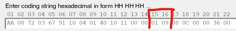

Сейчас в сервисе проверили передаточное число
получилось 2,67 вместо 2,65
это допустимое расхождение или нет?
тогда может все таки в редукторе дело?

Что значит получилось ? Вы считали что ли по оборотам или на редукторе написано . Что касается кодировки то нужна кодировочная строка , вариант блока и после в спец-проге посмотреть какое передаточное соответствует этой строке .
