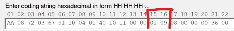

Тогда похоже на неверное передаточное в блоке EGS. Надо считать кодировку.

Что значит получилось ? Вы считали что ли по оборотам или на редукторе написано . Что касается кодировки то нужна кодировочная строка , вариант блока и после в спец-проге посмотреть какое передаточное соответствует этой строке .
