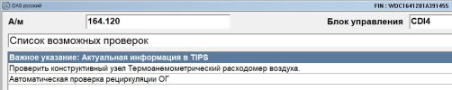

Добрый день. Нужна помощь, появилась ошибка 2355-002 и при небольшом нажатии на газ машина дергается, если чуть больше надавить едет нормально.
От Немцев
Рекламация
Двигатель переходит в аварийный режим и/или мощность недостаточна.
Указание:
может быть сохранён код неисправности 2355-002.
Причина
Возможная причина: неисправный трубопровод рециркуляции.
Указание:
внутренний трубопровод рециркуляции деформирован или сжался внутрь. Из-за этого трубопровод рециркуляции почти закупорен
Фото правда не четкое

Эта трубка снималась после чистки впускных коллекторов и замене прокладок теплообменника, она ровная и чистая

Тогда выполнить два пункта с первого скрина!
Короче - Диагностика!
