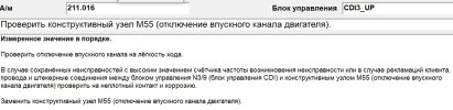

Добрый день, камрады!
Выскочила вот такая ошибка 2131-4, проверить конструктивный узел М55
Постоянно загорается чек, когда не горит чек машина едет нормально, как только загорается на малых оборотах еще нормально
газ даешь еле еле разгоняется. Я так понимаю это моторчик управления вихревыми заслонками.
Вин WDB2110161A119897
Вопрос, как с этим бороться и как лучше сделать, зарание спасибо
Извиняюсь за качество фото другого варианта не было

А что не понятно ? Проверить проводку согласно электросхеме , штеккерные соединения , механику привода ( лёгкость хода ) по результатам заменить привод или отремонтировать проводку.
Клапан EGR на одной Z-ке висит с М55 к стати . Это питание кл 87
Спасибо конечно
Можно более доступным языком разъяснить
Если заслонки плохо двигаются будет примерно так же. Или грязь или износ, перекос.
Разбирать много. Если проблема подтвердится, снимать заслонки, заглушить отверстия. От моторчика снять тягу и пусть он будет, "рабтает".
Или второй вариант. Менять коллектор.
