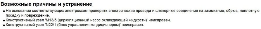

Всем привет, у меня есть такая ошибка B107D11. Говорит о неисправности дополнительного Насоса. Я поменял этот насос на новый, но и дальше он не работает проверил все предохранители все на месте все хорошо. Проблема такая что долго греется машина и печка дует холодным на холостом ходу, при открытом термостате печка дует всё окей. Но в маленький мороз пока машина прогреется можно замерзнуть. Где искать и как решить мне это проблему может кто подскажет? Насос поменял на новый я ошибка всё равно висит дальше, не стирается. Может это какой-то другой насос?

Пробовал запускать его через активацию не запускается
А ещё - Надо правильно прокачать систему охлаждения (под давлением) иначе новый насос не заработает!
Скорее всего придётся обращаться в автосервис, если в прокачке дело, сколько я узнавал у Mercedes система прокачивается сама по себе, никто никаким оборудованием не прокачивает. Может я ошибаюсь
Ошибаетесь!
Снимай ковер под водителем и смотри разъём X18/28 на предмет окислов и массу у правой фары .
Сейчас не знаю с чего начинать :) Или вакуумировать систему или поднимать коврики :) есть вероятность что прокачка системы уже не поможет и не заработает моторчик?
А что тут думать если он не активируется через Xentry , хотя можно ещё на кофе погадать .
может и активируется, но завоздушен. Тогда они не поймут, что он работает. Надо в системе создать избыточное давление и активировать, тогда по силе потребляемого насосом тока будет понятнь - заработал или нет. Но проводку тоже, конечно, нельзя оставлять без внимания. После я стороник проверки сначала без больших разбираний авто))
