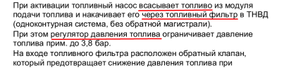

Привет.Померил давление на выходе из фильтра который под лючком за водителем. Давит 2 бар
Мало. Сетку в баке проверь.
давление , если правильно намерили, маленькое - замена топливного насоса, или действиттельно забит топливозаборник на топл/насосе
Принял. Спасибо. Ну сетку я на самом насосе поменял, проблема не исчезла. Я так понимаю нужно менять и насос и фильтр который с водительской стороны?
Нет, справа сзади насос подающий и на нем топливозаборник надо проверить. С водительской находится перекачивающий насос (эжекторный)
