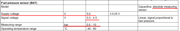

Добрый вечер всем. Ребята подскажите пожалуйста, проблема в следующем нужен совет как с этим бороться. Вылезла ошибка Р0138 высокое напряжение во второй лямбда зонде. Подключил комп и он выдает следующее значение по двум лямбдам, первая просто молчит и нет каких либо движении на шкале, а по второй показывает 0.420 v. файлы прикреплю. Если я правильно понимаю, то один лямбда зонд вообще не реагирует показывает 0 v. Машина естественно как то не правильно себя ведет подергивается при движении. А сегодня просто отказалась заводиться, пока не подключил комп и не снял ошибки. Три дня назад поменял топливный насос в сборе. Машина мерс w212 2011 года Е 200 IMG_20250811_194115.jpgIMG_20250811_194115.jpgIMG_20250811_195143.jpgIMG_20250811_195143.jpgIMG_20250811_194115.jpgIMG_20250811_195143.jpgIMG_20250811_195510.jpg

Началось все с ошибке Р2540, комп постоянно ругается на этот датчик. Планирую залесть в левую часть бака и глянуть состояния этого датчика. И если придётся, то буду менять этот датчик.
VIN точно указал , без ошибок ? По датчикам давления сколько было всегда проблема в проводке .
Вин точный. Я тоже грешу на проводку, но как там её все проверить, для меня это геморрой. Но буду вскрывать и смотреть на целостность, хотя бы так.
Проверьте хотя бы проводку на датчик, известно же откуда и куда она идет по схеме, ее можно прозвонить, а также проверить напряжения на корректность (вдруг произошло замыкание с другим проводом).
Да конечно, буду сейчас искать начало и конец. Основная проблема схемы.
VIN с ошибкой , точный WDD 2120411A447298 . Либо около разъёма блока сгнил плюс на датчик , либо над баком . В порогах , за пластиком больше грязи и воды .
