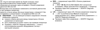

На этом авто пропустит, пункт 6 в PDF если напряжение больше 15 вольт, на 613 двигателе заменить генератор
