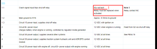

друзья, в общем ширудил я провода, разъёмы, не помогло
отключил разъем с этого чуда и ошибки пропали, нужно копать дальше, но его схему не могу найти1770150052251.png
ошибки которые горели: тормозные колодки, уровень ож, давление масла
это своеобразное реле защиты от перенапряжения. Точное название реле Модуль контроля отключения АКБ, но отключать его не желательно)

проблема была в реле k56
